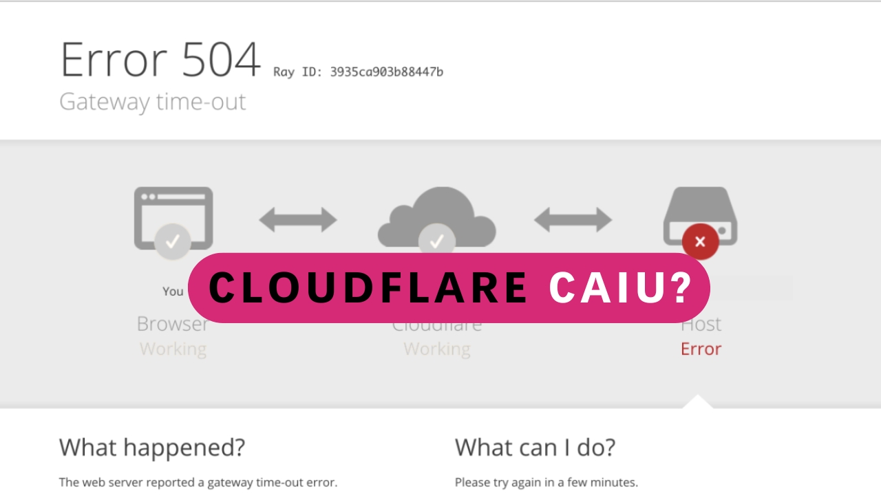

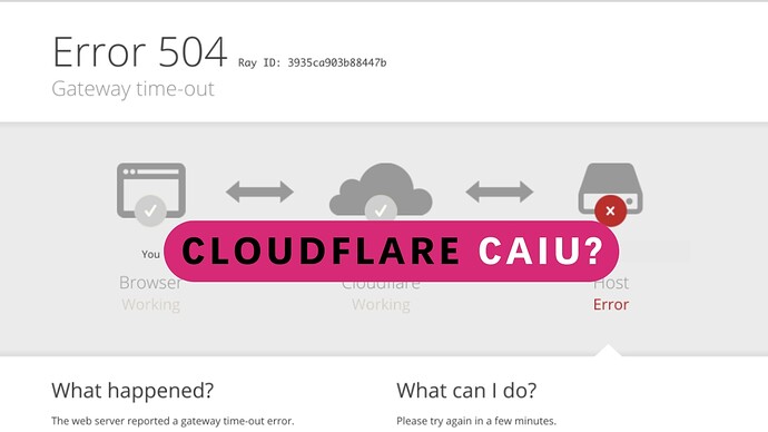

Cloudflare caiu? Veja como saber!
Cloudflare caiu: Como validar
Quando serviços críticos de infraestrutura apresentam comportamento errático, a primeira reação deve ser consultar a fonte oficial de monitoramento: o Cloudflare Status.
