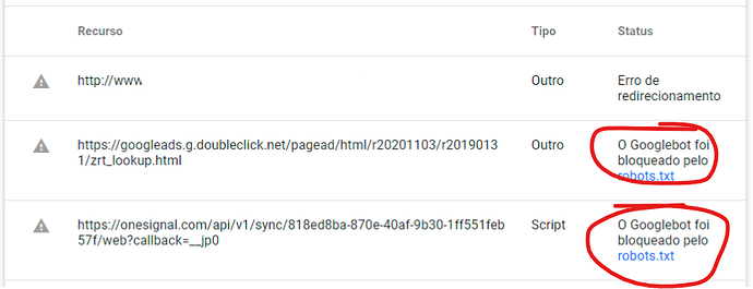

Googlebot bloqueado pelo robots.txt
Ao testar a compatibilidade com dispositivos móveis, foi identificado que o Googlebot está sendo bloqueado.
Curiosamente as páginas do site.com são indexadas rapidamente no Google, possivelmente pela relevância do domínio.
Alguém poderia explicar como corrigir esse problema? Obrigado!
Este é o robots.txt atual:
User-agent: Googlebot
Disallow: /wp-admin/
Disallow: /login/
User-agent: *
Allow: /
Sitemap: https://site.com/sitemap.xml
@Pedrao7668 o bloqueio que aparece no relatório não vem do seu robots.txt, mas sim dos domínios externos (como Google Ads e OneSignal), que possuem suas próprias regras de bloqueio. Ou seja, não há nada a corrigir no seu arquivo.
Esses scripts de terceiros não são necessários para a indexação nem para o ranqueamento das suas páginas, o impacto é apenas nos relatórios de compatibilidade móvel, porque o Googlebot não consegue renderizar exatamente como um navegador real faria.
No mais, a indexação e relevância do seu site não são afetadas por esse bloqueio.
