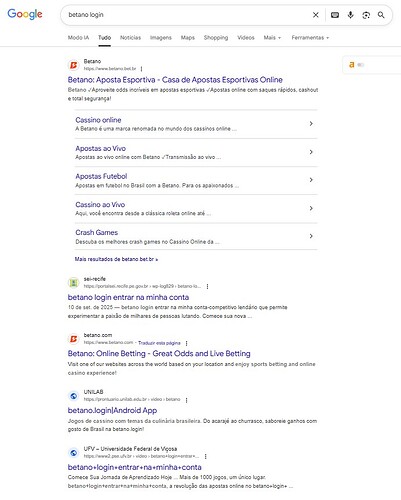

Busca: Betano Login
O segundo, quarto e quinto resultados são de sites invadidos.
portalsei.recife.pe.gov.br, prontuario.unilab.edu.br e pse.ufv.br respectivamente.

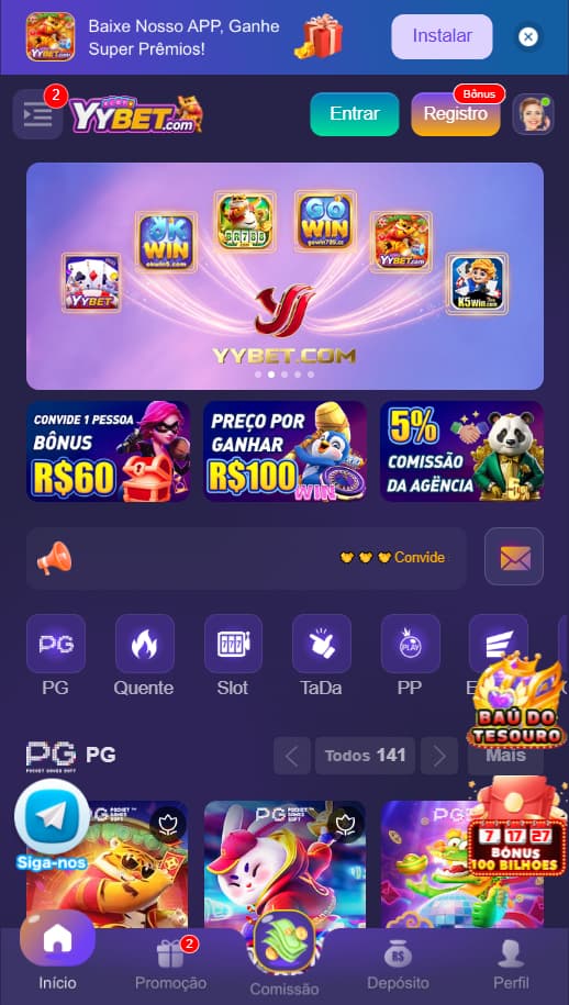

O site final é yy123go.com

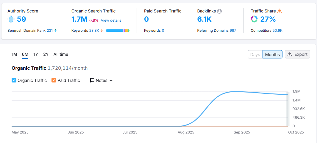

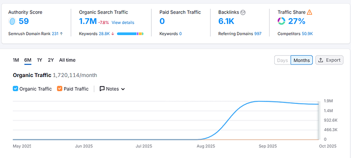

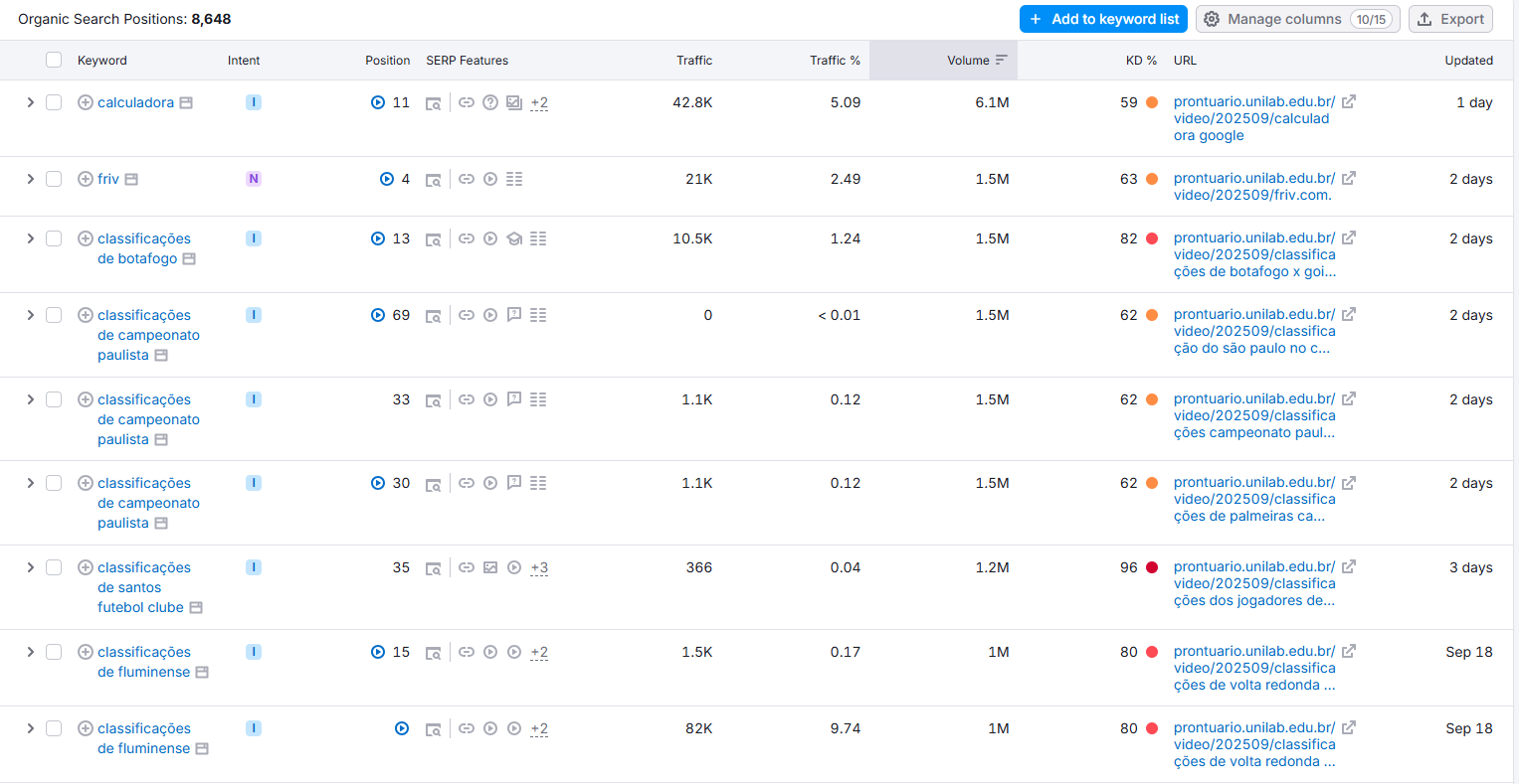

O crescimento do site invadido segundo as ferramentas de análises

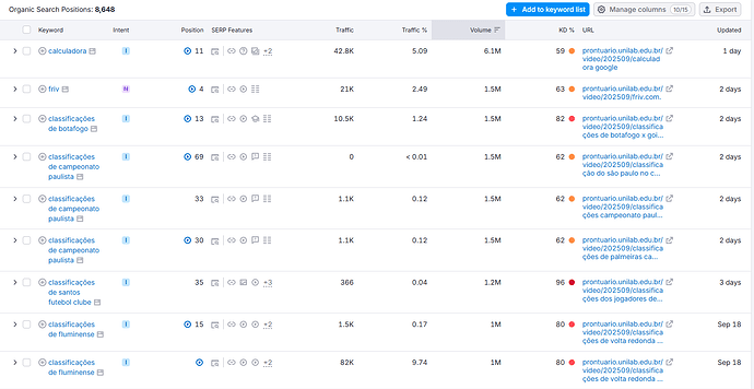

Segundo o semrush, o tráfego do domínio em questão - prontuario.unilab.edu.br - deu um salto para aproximadamente de 1 milhão e 700 mil acessos de agosto até o dia atual da imagem.
As palavras são randômicas, como o dominio tem grande autoridade perante o algoritmo do Google, ranqueiam rapidamente na primeira página e na maioria das vezes no primeiro lugar. Termos ligados ao futebol que convertem para casas de apostas são mais usados, porém muitas keywords do nicho pornográfico são usadas para reter ainda mais tráfego. Abaixo uma imagem demonstrando apenas 9 das mais de 8 mil variações de palavras chaves usadas pelo invasor no site em estudo.
Isso demonstra diversas fragilidades, seja do algoritmo do Google como do site alvo que leva o usuário até uma página onde pode supostamente sofrer um golpe, já que são casas fora do Brasil e não legalizadas em dominios de internet descartáveis.

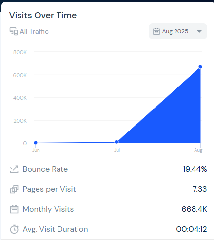

O dominio final usado para a prática de invasão teve um salto de 0 para algo próximo de 660 mil acessos mensais até agosto (calculado pelo Similarweb) com a permanência média de 4 minutos e 12 segundos, o que é uma taxa muito alta que pode ser o tempo de cadastro do usuário até acontecerem as apostas.
Obs: as outras ferramentas não conseguiram estimar o tráfego por terem os bots bloqueados (semrush, ahrefs e moz).
